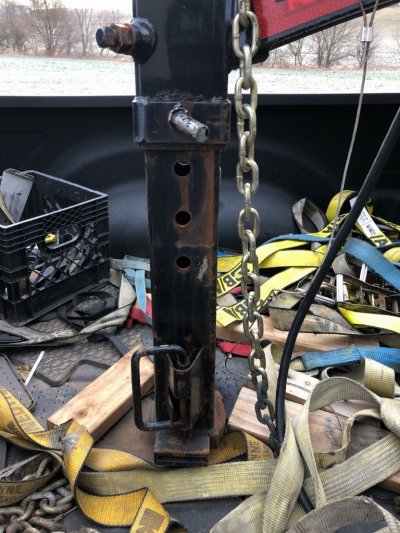

Nope I’m taking gooseneck hitches that’s all I use 81842caf0d84849e8937d443a631cc66.jpg
