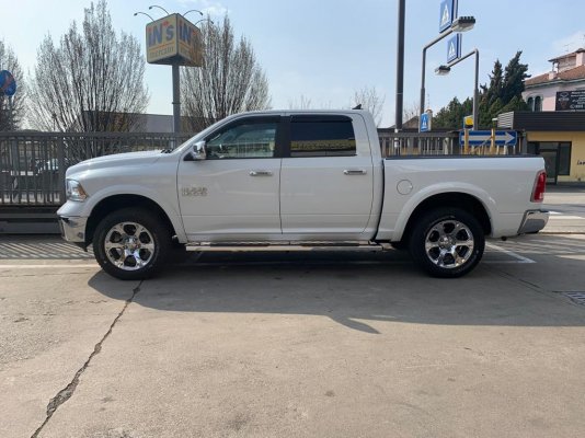

Ciao ragazzi, finalmente ho comprato un pistone e ho installato un kit di sollevamento anteriore da 2,5 grezzo e posteriore da 1,75 con distanziale che precarica le molle.
Ho percorso circa 1500 km e purtroppo la qualità di guida è notevolmente peggiorata. Il camion è diventato molto rigido e sento tutti i dossi dell'asfalto con forti vibrazioni anche sui pedali dell'acceleratore e del freno.
Sono determinato a rimuovere questo kit e creare un kit di livellamento diverso.
Parlando con il mio meccanico abbiamo pensato a questa opzione:
Bilstein 5100 anteriore con montante spaziale (2" o 2,5") sul montante superiore. Bilstein impostati in modalità stock per non precaricare la molla. Installa anche sul retro un nuovo paio di Bilstein 5100. A questo punto non so se lasciare le molle dietro precaricate con uno spessore di 1,75" o toglierle per ottenere un perfetto livellamento ma perderei un po' di altezza. (in alternativa nell'anteriore potrei mettere i bilstein a 1" e mettere uno space strutter da 2" per ottenere un perfetto livellamento con il posteriore)
Durante l'installazione dei montanti spaziali qualcuno mi suggerisce di installare nuovi uca ( zone lift o rough country posso trovare questa marca in italia oppure posso ordinare online qualche tipo diverso ) ma il mio meccanico mi dice che se mi limito a 2" di montante spaziale Posso lasciare le scorte di ucas.
Ho letto molti post di ragazzi qui che odiano i montanti spaziali sul montante e preferiscono impostare i bilstein a 2" / 2.8" ma penso che precaricando la molla la guida non cambierà rispetto a come è ora e onestamente mi fa schifo e mi rende nervoso.
***** al 99% in autostrada e in città, il fuoristrada saranno campi sterrati leggerissimi per raggiungere la mia casa in campagna o qualche domenica per le vacanze in giro per l'Italia.
Per favore dammi un consiglio su cosa scegliere come impostazione migliore per la mia laramie 1500 2016 per mantenere più o meno 2-3" all'anteriore e un massimo di 1-1,75 al posteriore e migliorare la qualità della guida.
Sto montando pneumatici 275/60 r20 pirelli scorpion.
Allego anche una foto del mio camion...ciao a tutti e spero che mi aiuterete con questo aggiornamento.
saluti dall'italia:)

Bilstein 5100 senza distanziale è il metodo di livello anteriore preferito qui, i distanziatori degradano la qualità di guida e possono portare ad altri problemi con i bracci di controllo, gli assi e persino il differenziale. Puoi impostarli su 2.4 o 2.7, i miei sono stati impostati su 2.7 per alcuni anni e non vanno così male come hai descritto la tua corsa.
2.7 anteriore con distanziale posteriore 1.75 e ammortizzatori posteriori più lunghi dovrebbero funzionare bene.
Di solito si consiglia di sostituire i bracci di controllo una volta superati i 2 "di sollevamento nella parte anteriore, aiuta a correggere l'allineamento.
