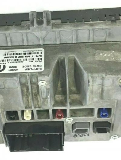

Hay un vendedor de eBay (lombeephre) reparando radios y estoy bastante seguro de que está mezclando carcasas traseras con diferentes radios PN y el SW que veo cargado tampoco parece correcto.
Por ejemplo:
Vista posterior de una radio de fábrica 2018 ram UAS (68331635Ax) y UAQ (68331631Ax) ... 7494d84907ec9d4d36f8e955169f79d6.jpg
Y aquí está el UAS 2018 (68331635Ax) que se encuentra actualmente en la lista. ¿Ves la diferencia en los conectores? (Es probable que sea de otra marca Chrysler 2017 ...
Este hardware UAQ (68331631Ax) parece correcto físicamente, pero parece estar ejecutando una carga Jeep Sw (es bastante seguro, Jeep tiene un PN de hardware diferente a la RAM) ... Vea las diferencias del icono del menú
Aquí están los iconos de RAM UAQ SW de fábrica (versión de la aplicación 18.xa 22.6) ...
59d314522847c47ec3ff1a53286014b0.jpg[/CITAR]
you are right mpgrimm2 the radios change them for others I bought him one and they have software problems they do not load the maps and they have a 17.5 software that after a few minutes are reset all the time I wanted to return it but it says that the radios are sold as how are you and if you don't read the description like me you will only lose your money
